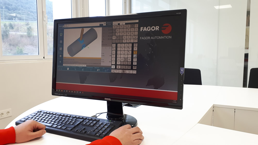

  • Instalación del simulador y configuración del 4º eje en el Simulador CNC para PC (*)
  • Editor de perfiles
  • Mecanizado de perfiles y cajeras en el plano XC /XY (Zona frontal)
  • Mecanizado de perfiles y cajeras en el plano ZC/YZ (Zona radial)- Importación DXF + ayudas geométricas (giro de coordenadas, ceros, …) + alto nivel (RPT, …)
  • Ejercicios de programación
(*) Simulador CNC para PC. Para programar el 4º eje, es indispensable el uso del simulador completo.

  • 1 clase online semanal de 2 horas (vía Skype). En estas clases grupales, se impartirá la teoría y se realizaran los ejercicios con soporte del profesor. La asistencia a las clases es OBLIGATORIA.
  • Para la realización de los ejercicios propuestos, se utilizará el Simulador de CNC FAGOR para PC (sistema operativo Windows), en su versión completa. Más información del Simulador completo.
