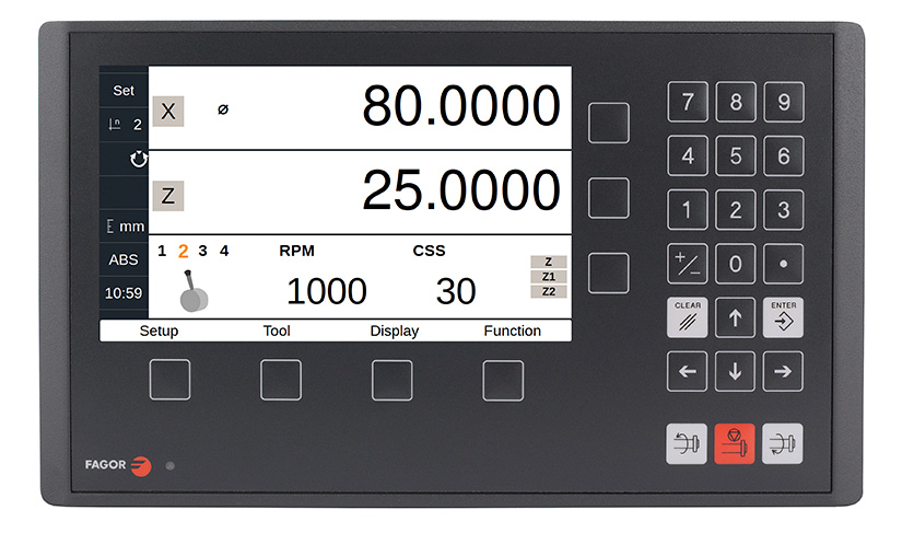

Digitale Positionsanzeige für Drehmaschinen bis zu 4 Achsen: Innova 40i-TS
- Achsenvoreinstellung
- Absolut- / Inkrementalbetrieb sowie Referenzpunktsuche
- Auflösung bis zu 0,1 µm
- Signal und Geschwindigkeitsüberwachung
- Kopplung von 2 Achsen
- Hysterese -faktor
- Maschinenfehlerkompensation
- Rechner-Funktion
- Leichtes Setup und Diagnose. “Easy set-up”
- Energie-Sparmodus
- Software-Endschalter
- Spindelsteigungsfehlerkompensation
- PC Kommunikation über USB Adapter
- Kegelberechnung
- Zylinderdrehen
- Plandrehen
- Unterstütztes Gewindeschneiden (leichtes einfädeln)
- Kopplung der Z-Achse
- Bis zu 100 Werkzeugspeicher
- Voreinstellung im Hold –Modus
- go to Funktion
- Achsvorschubanzeige
- Grafische Eingabehilfe am Bildschirm
- CE- und UL-Kennzeichen
- Kompaktes Modell mit 7,5” TFT Monitor
- Konstante Schnittgeschwindigkeit (CSS)
- Spezialeingänge: Notschaltereingang, analoger Eingang für Potentiometer, externe Tasten (M3, M4, Stop, etc.)
- Analoge und digitale Ausgänge
- Drehgeber für die Spindeldrehzahlmessung
